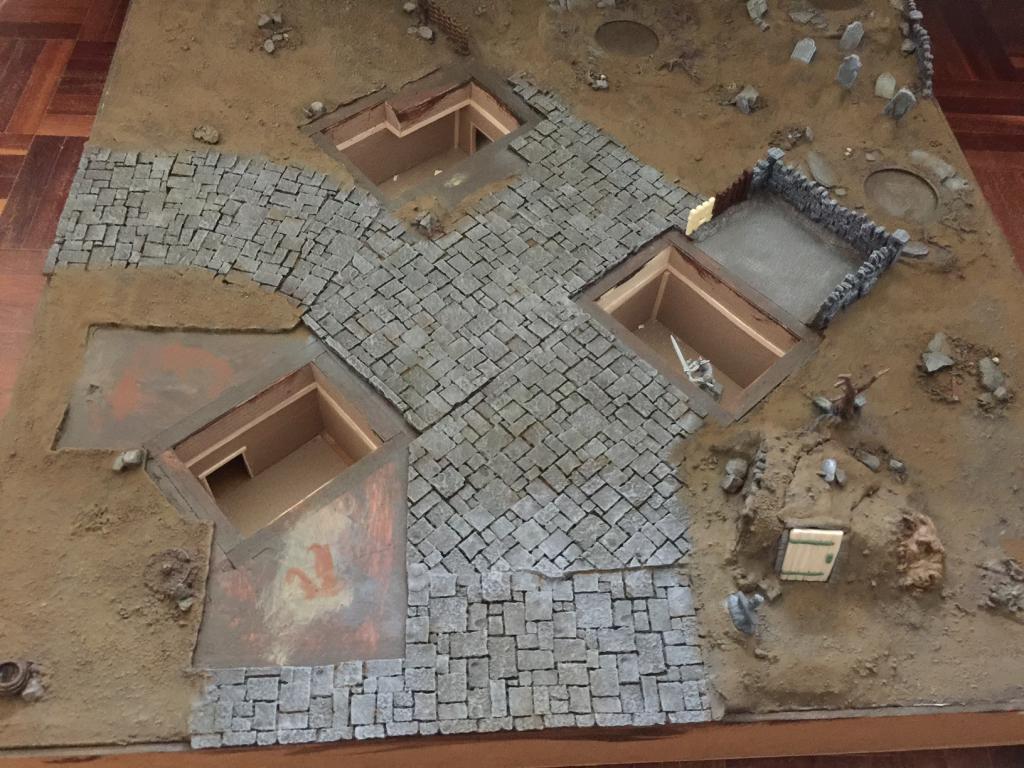

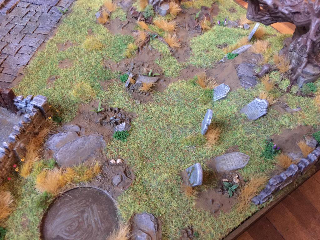

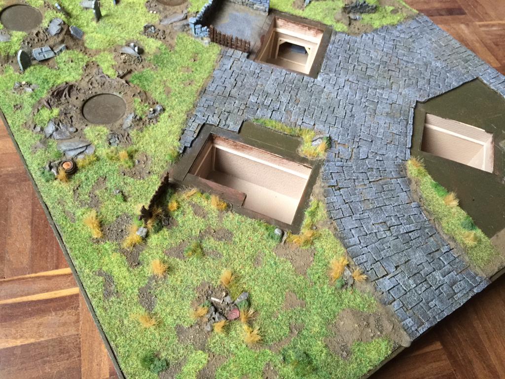

Mise en place à vide :

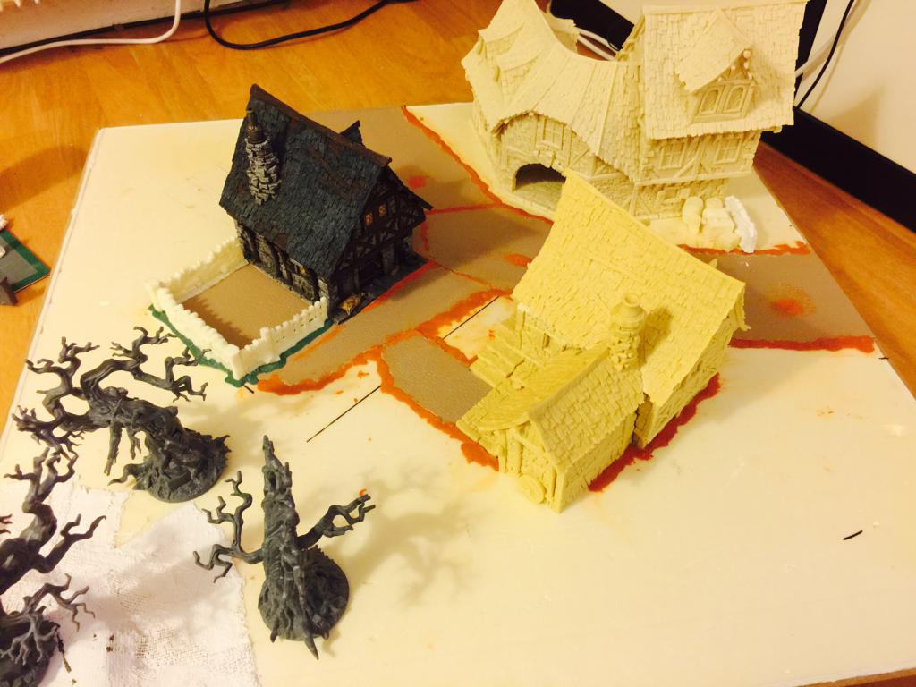

Sans les maisons
Peinture + pigment "terre" passée:

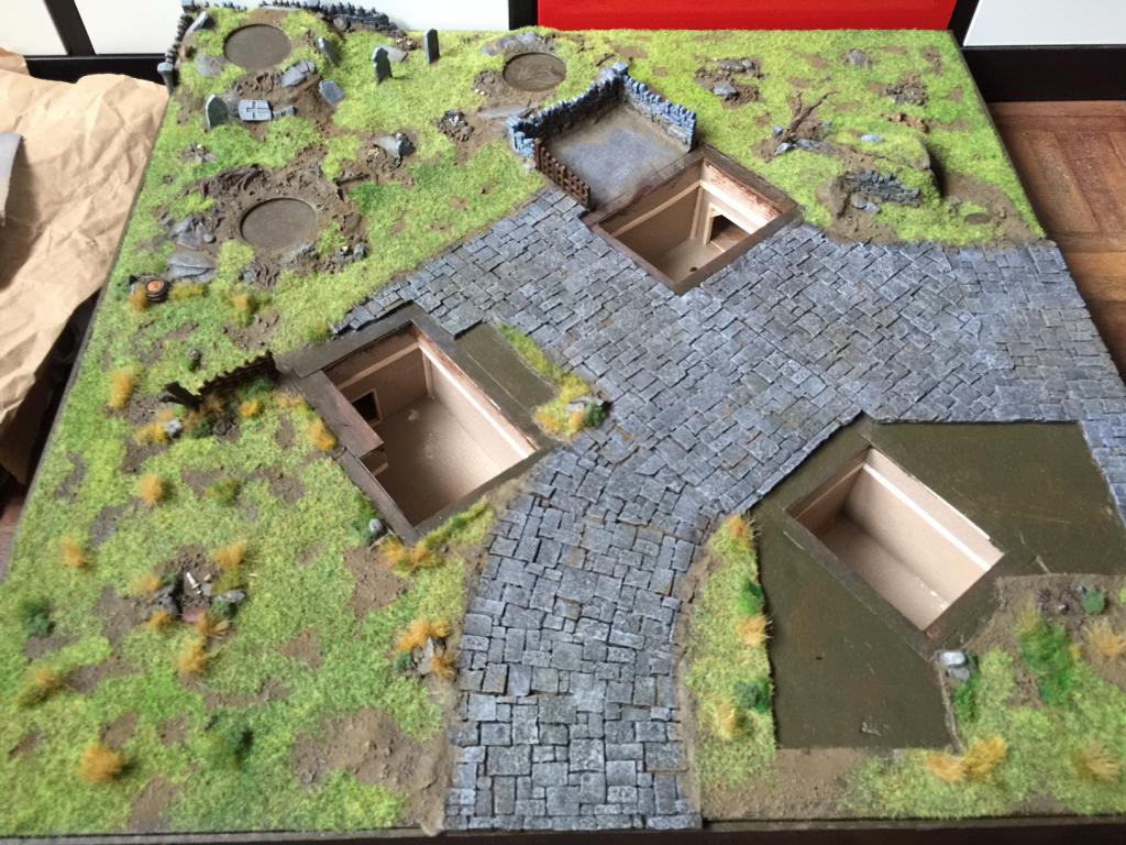

En cours de flocage :

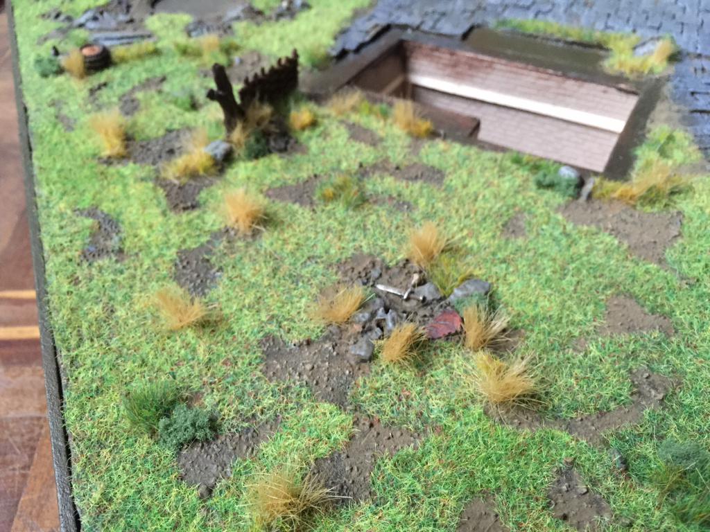

Le gros du flocage fini

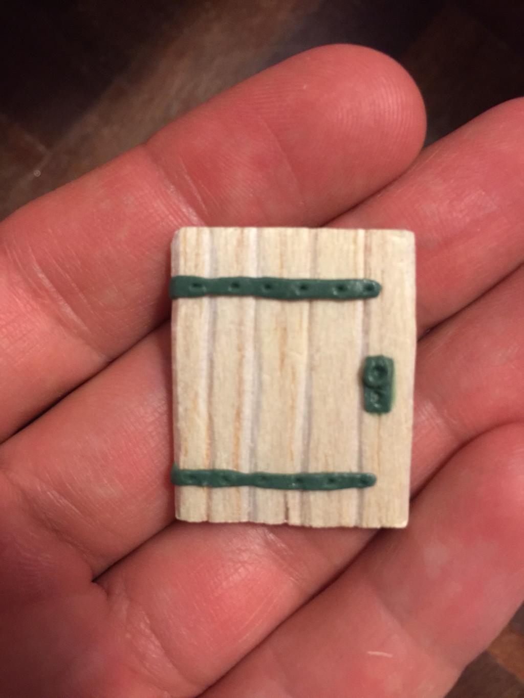

Porte menant aux sous-terrains

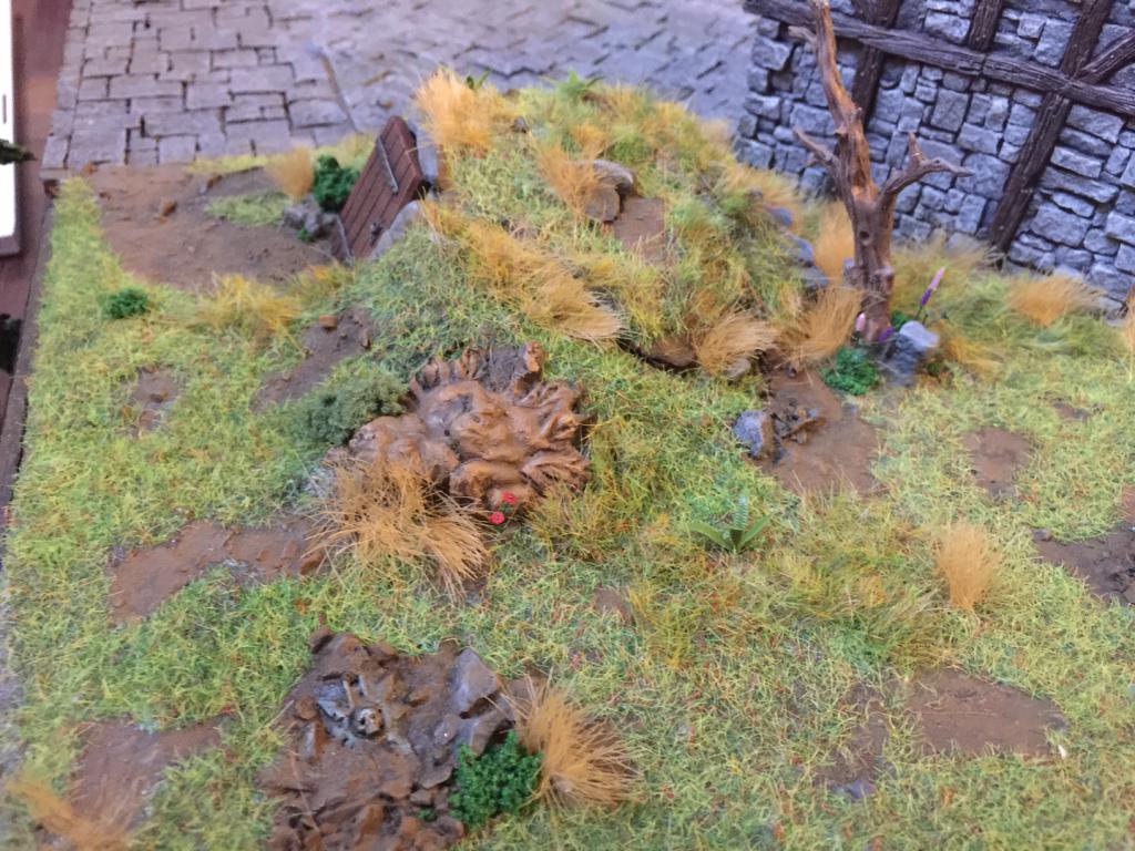

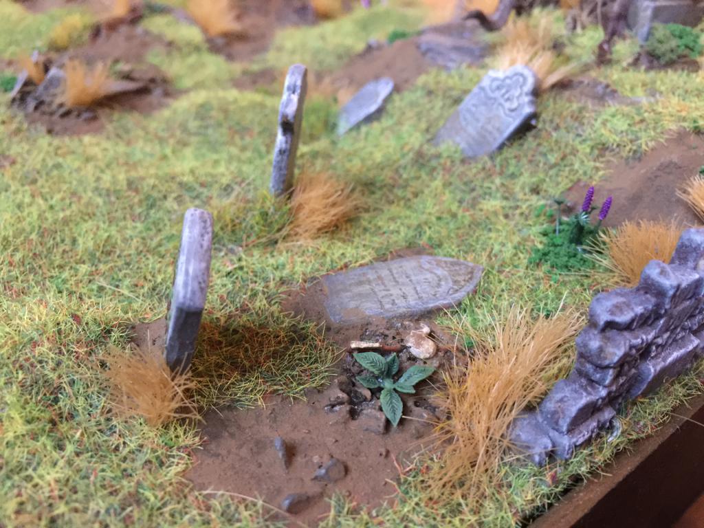

Et quelques détails

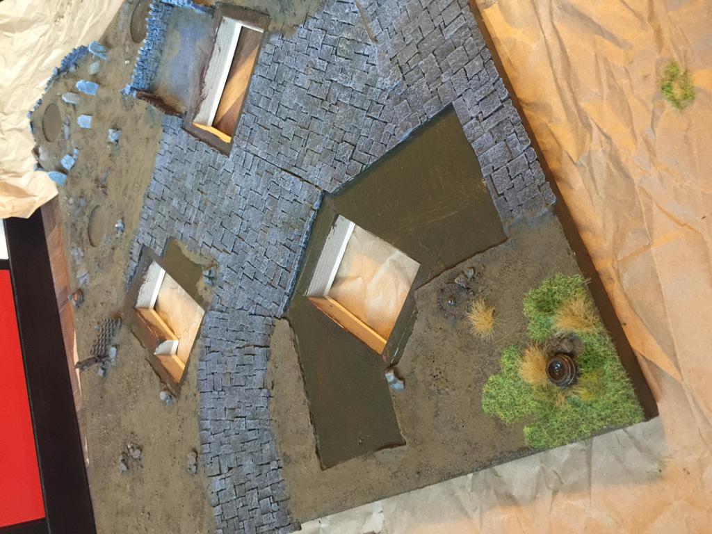

WAOUH ! Super rendu ! Bravo !
Mais dit moi, comment à tu fait les reliefs et les différences de niveau qu'on voit sur la troisième photo ?
Merci !
En fait, le plateau supérieur est "posé" sur un coffrage faisant 7 cm de haut, afin de pouvoir détailler le sous-sol.
Le Plateau supérieur est en polystyrène extrudé.
J'ai collé des éléments type morceau de polystyrène, de carton plume et j'ai intégré le tout avec une pâte durcissant à l'air.
Ensuite j'ai passé un coup de "tout prêt" pour texturer le sol puis un gros coup de sable peint en marron et un coup de pigment marron, pour l'aspect terre.

Merci Smile, je colle tout à la colle à bois (colle blanche) mais je viens de découvrir récemment le "Mod Podge" qui est une colle/verni mat, pour le flocage il semblerait que c'est royal!
Et le flocage est déposé grâce à un "Grass master" fait maison (un outil produisant un de l’électricité statique, ce qui permet de redresser les poils de l'herbe statique)

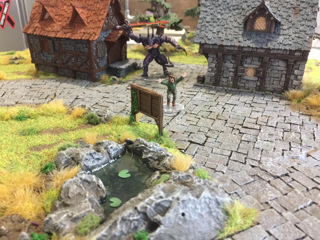

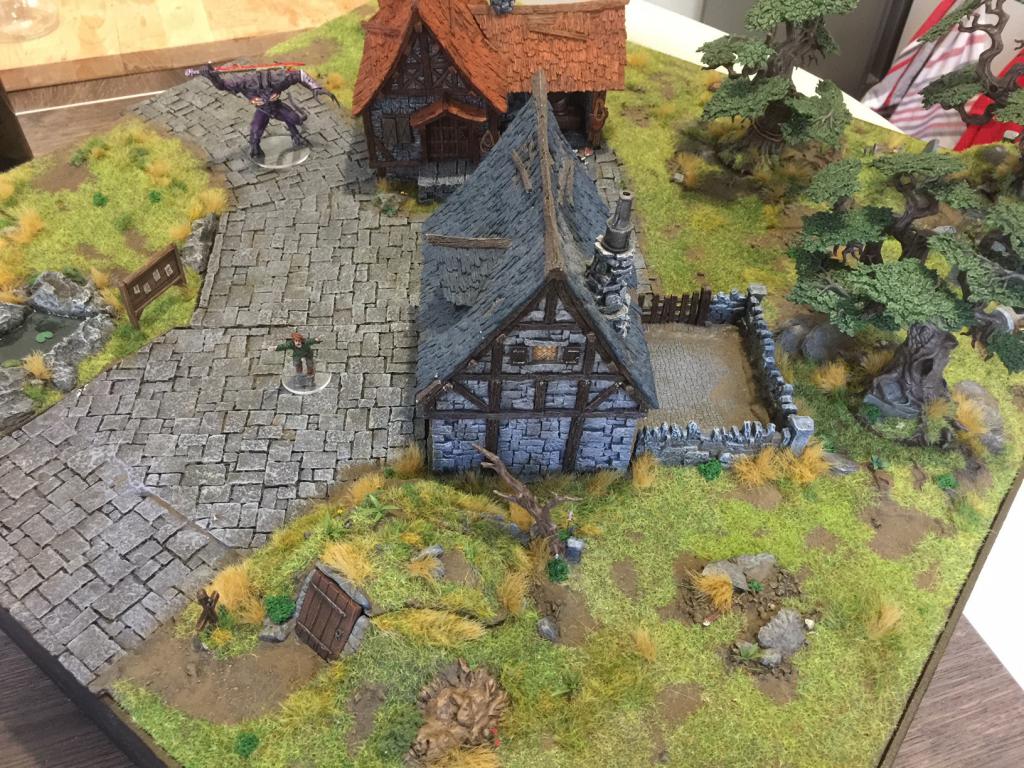

En cadeau une petite mise en scène avec la forge pas tout à fait terminée et un module pour remplacer l'espace normalement occupé par l'auberge:

Par contre comment fais-tu sans cases pour les déplacements ?
Merci ! Smile
Le plateau va surtout servir à la phase de ville (et pour des jeux d'escarmouche), donc ce sera plus en mode "RP", donc pas de case.
Les situations seront illustrée en WYSIWYG, ce sera plus fun pour l’immersion.
