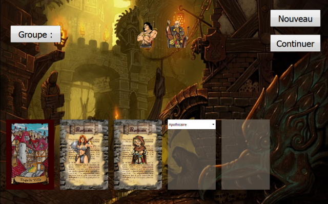

Lorsque vous lancez l'application, vous tombez sur le menu pour gérer la partie ville et le groupe :
Un clic sur le groupe et vous choisissez sa composition.
Vous pouvez faire glisser un personnage sur une carte ville pour indiquer qu'il ira la visiter.
Un clic sur la pioche carte ville (dos retourné a gauche) et vous en piochez une au hasard.
Si vous voulez afficher une carte ville spécifique, vous cliquez sur un emplacement vide et sélectionnez la carte dans le menu déroulant.
Si vous voulez défausser une carte ville vous la faite glisser hors son emplacement (une croix rouge apparait sur la carte).
Un clic sur une carte ville retourné vous permets de zoomer dessus, vous cliquez à nouveau et ca dézoom (ça sera le même principe pour toute les autres cartes).
Lorsque vous voulez commencer un nouveau scénario vous faites "nouveau". Le "continuer" c'est pour reprendre une ancienne partie).

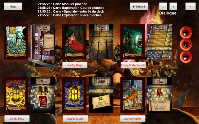

Vous tombez alors sur une première page dédiée à l'exploration du donjon :
Vous devez configurer vos decks avec le bouton au dessous. Ça garde en mémoire vos derniers réglages si vous voulez recommencer une quête.
Une carte spéciale ajoutée, le sera systématiquement dans la moitié supérieure du deck. Les autres seront ajoutées au hasard.
Pour certaines de certains deck (couloir, matrice etc) il suffit de sélectionner n'importe quel nombre de carte d'une catégorie pour qu'au tirage elle soient prise au hasard dans cette catégorie. Ex avec le paquet matrice : vous sélectionnez 9 cartes vertes sur les 14 dispo et lors du tirage ça sera 9 cartes vertes piochées parmi l'ensemble des 14).
Pour les dialogues il suffit de cliquer sur un numéro pour avoir la piste de dialogue.
Pour la piste événement, il faut cliquer sur le numéro au centre pour cocher à quel moment une alerte doit apparaitre. vous faites changer le numéro avec les boutons + et -.
A chaque carte pioché le jeu est sauvegardé. Si vous cliquez sur le bouton précédent vous revenez à l'avant dernière carte pioché. Si vous quittez le jeu vous pouvez ensuite revenir là où vous en étiez (bouton "continuer" du menu de la ville.

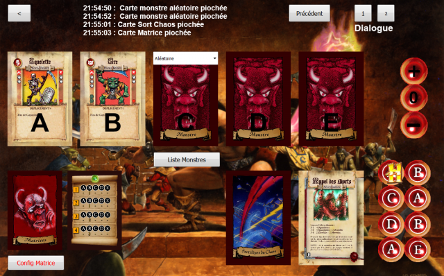

Si vous cliquez sur la flèche en haut à droite vous passez sur l'écran pour gérer les monstres et combats :
Il faut également configurer les decks.
Ensuite vous sectionnez une carte monstre et un menu déroulant apparait pour sélectionner le monstre que vous désirez voir apparaitre (la pioche aléatoire se base sur la position de l'emplacement comme préconisé par Gravaillon dans son doc sur la création de scénario).
Pour enlever un monstre vous faites glisser sa carte en dehors d'un emplacement (flèche rouge toujours).
Si vous le faite glisser sur une autre position les cartes sont interverti (utile pour le changement de population).
Lorsque vous zoomez sur une carte monstre vous avez également un ordre de ciblage aléatoire basé sur la composition de votre groupe que vous avez choisi préalablement en ville.
Pour la piste de population, il suffit de faire glisser le marqueur "H" sur la position que vous voulez.
