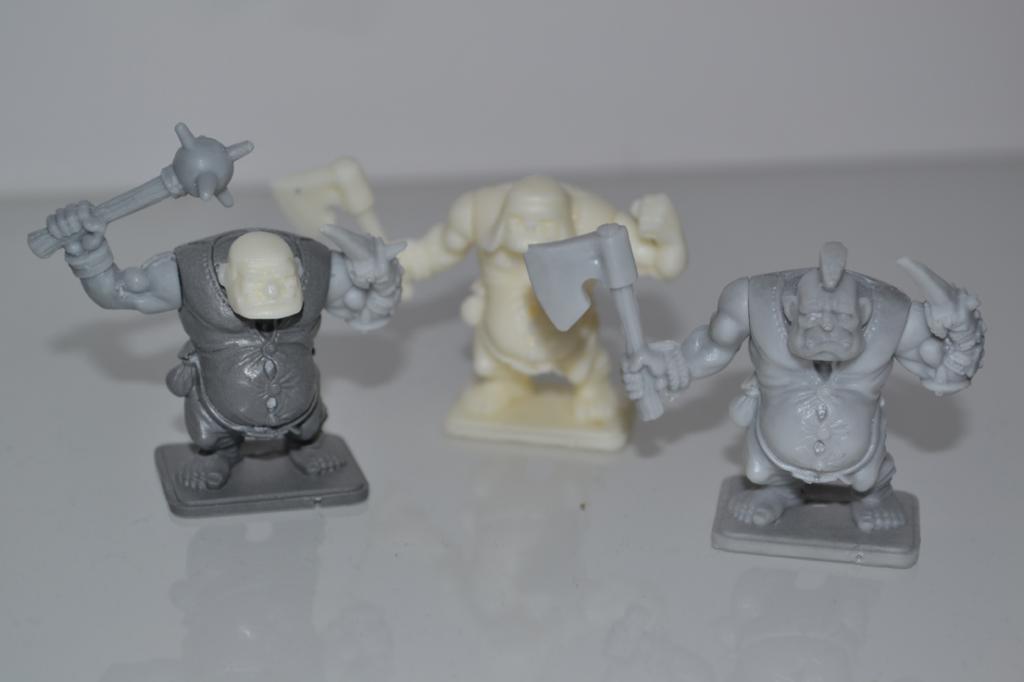

Vous savez comment c'est un Geek, ça veut toujours avoir la collection complète.
Je souhaitais acquerir les figurines de l'extension "Contre la Horde des Ogres". Mais, vu les tarifs pratiqués par les vendeurs sur Ebay, j'ai vite déchanté. Entre 15 et 20 euros la figurine, je trouve ça abusif. Il y a bien un gars qui vend des reproductions en résine de qualité moyenne pour 9€ pièce. Mais bon, ça fait une soixantaine d'euro pour 7 pâles copies.
Bref, je me suis dit que, quitte à avoir des copies, autant essayer de les faire moi-même.
La première étape consistait à trouver les pièces d'origine. Il me fallait le corps commun à tous les ogres, les 4 têtes et les 3 paires de bras. J'ai réussi à les acheter sur Ebay pour pas trop cher car je les aie eu en pièces détachées auprès de plusieurs vendeurs. Elles étaient recouvertes d'une bonne couche de peinture mais une trempette de Glanzer à remédié à ça.
La deuxième étape a été la réalisation des moulages en silicone. J'ai réalisé un moule pour chaque élément. Le coût matière a été relativement réduit vu leurs petites tailles.
La troisième étape a été la plus compliquée. Couler chaque élément de mon groupe d'ogre. Il a fallu faire plusieurs essais pour déterminer le meilleur dosage entre la résine et la charge (poudre d'aluminium). Dans le principe, plus la résine est chargée, plus elle est solide. Malheureusement, plus elle est épaisse et dure à couler. C'est la raison pour laquelle les différentes parties des figurines vont du beige clair au gris foncé.
Je n'ai pas réussi à évacuer toutes les bulles mais j'en ai éliminé pas mal. Un peu de Green Stuff réglera le problème. Au final, je pense ne pas avoir à rougir du résultat face au reproduction vendu sur Ebay.
Cette opération me revient à une cinquantaine d'euro tout compris soit environ 7€ la figurine. Avec, en prime, les pièces d'origine et la possibilitée de m'en refaire d'autre.

Tu dis "Au final, je pense ne pas avoir à rougir du résultat face au reproduction vendu sur Ebay."
 Laisse-moi te dire que d'après les copies de figurines que j'avais reçu de ce vendeur Ebay, tes figurines sont d'un niveau supérieur, et de loin. Celles que j'avais reçues avaient pas mal de défauts tels que des pâtés de résine, beaucoup de bulles partout et surtout elles étaient aussi solides que des coquilles d'œufs!

C'est une idée que j'avais eue au début, mouler quelques lots de duplicata de qualité pour les membres du forum en les vendant pas trop cher. Aux alentours de 30€ les 7 figs (soit à peine plus de 4€ l'ogre contre 9€ pour le type d'Ebay). Je ne souhaitais pas en faire un business, je voulais juste rendre service tout en rentrant dans mes frais.
Mais l'entreprise s'est avérée plus difficile que prévu. Pour obtenir 7 exemplaires à peu près correcte, il m'a fallu en produire deux fois plus afin de ne garder que les parties ayant le moins de bulle. En fait, il faudrait que je trouve une résine spécialement conçue pour le moulage de figurine et je ne sais absolument pas ou en trouver. Je suis donc dans l'impasse.
