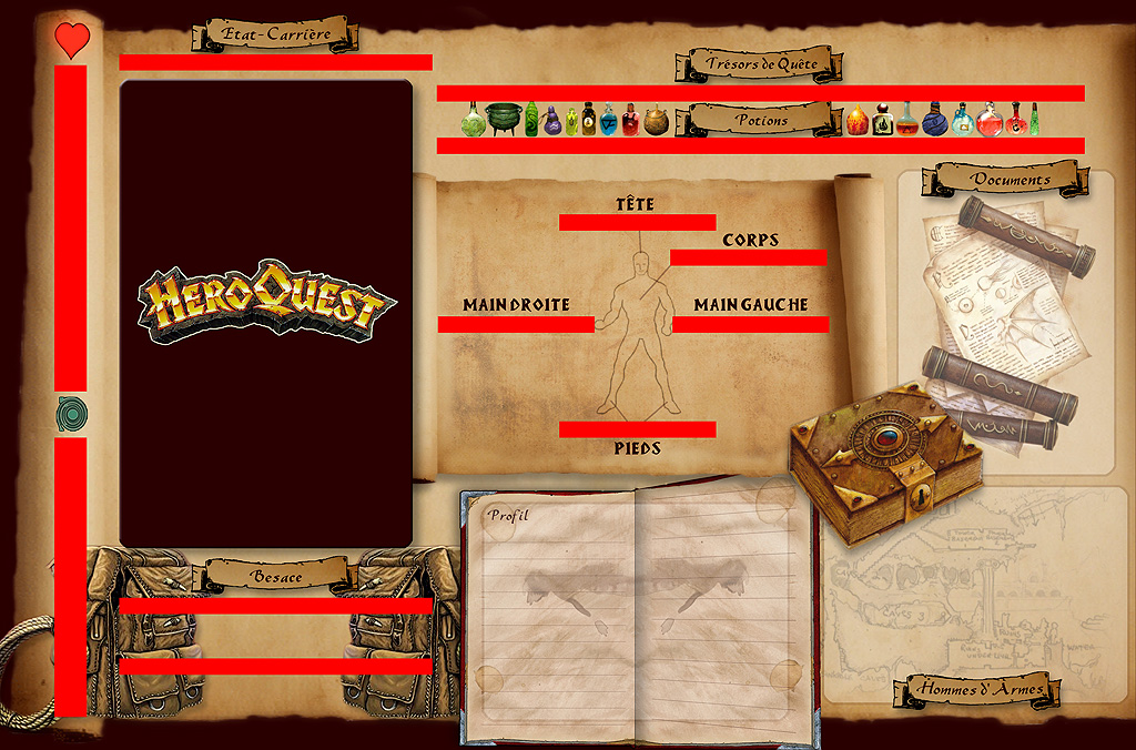

Certains d'entre vous avait déjà pu voir les tablettes pour organiser l'aire de jeu des héros que j'avais pu faire... Voici venir la nouvelle version et un petit tutorial pour vous expliquer comment fabriquer les vôtres (enfin si ça vous intéresse, mais je suis sur qu'après avoir vu les photos vous allez vous y mettre ! Mr. Green )
Pour commencer, téléchargez ce fichier : http://www.sendspace.com/file/eygutq
Imprimez-le sur une feuille A3 160g de préférence. Veillez à conserver les dimensions exacts du fichier ! Pas de marge, pas de mise à l'échelle, c'est important pour avoir une tablette à la bonne taille.
Ensuite, courrez acheter une planche de carton plume de 10mm d'épaisseur (6€ la planche pour 3 tablettes) et une planche de carton de même taille de 2 à 3 mm d'épaisseur (3€). Vous trouverez tout ça dans des magasins de loisirs créatifs, papeteries.
Découpez ensuite au cutter (et à l'aide d'une règle) dans la planche de carton mousse, une plaque de 34,8 x 23 cm. Faites de même avec la planche de carton.
Découpez ensuite la feuille tablette que vous avez imprimé : enlevez la chute blanche tout autour à l'aide d'un cutter.
Prenez un stick de colle UHU (ou encore mieux de la colle en bombe) et encollez le carton mousse. Puis placez la feuille imprimée sur le carton mousse. Placez une grosse pile de livres sur le verso du carton mousse et attendez une petite demi-heure que ça sèche.
Ensuite, prenez votre règle et votre cutter et découpez toutes les zones rouges dans le carton mousse. Retirez toutes les zones rouge pour avoir des trous propres et nets. Conservez les chutes des trous de la zone points de vie et points d'esprit. Coupez les en deux parties dans le sens de la hauteur. Conservez l'une des 2 parties et mettez l'autre à la poubelle.
Enfin, avec un pistolet à colle (ou de la colle à bois), collez la plaque de carton découpée précédemment SOUS la plaque de carton mousse : cela permettra de boucher les trous et d'avoir des espaces clos.
Recommencez avec les piles de livres pour sceller le tout et attendez que ça sèche.
Enfin, insérez les chutes de carton mousse que vous avez préparez précédemment dans les fentes des zones points de vie et points d'esprit : cela permet de surélever quelque peu les gemmes pour faciliter leur manipulation en cours de partie.
