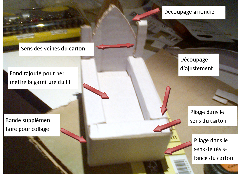

Première observation: le lit du jeu ne me convient pas. Si je respecte le principe de la ligne rouge, le lit doit être de la hauteur de la table. La taille aussi est revue à la baisse. Pour moi, c’est trop haut trop large et c'est moche. Car le premier critère pour bien réussir, c’est que ça doit vous plaire! Vous devez partir du principe que vous pourrez être fier de ce que vous allez construire! Bref, je le ferai de la taille de la bibliothèque couchée.
Dessin sur le carton!

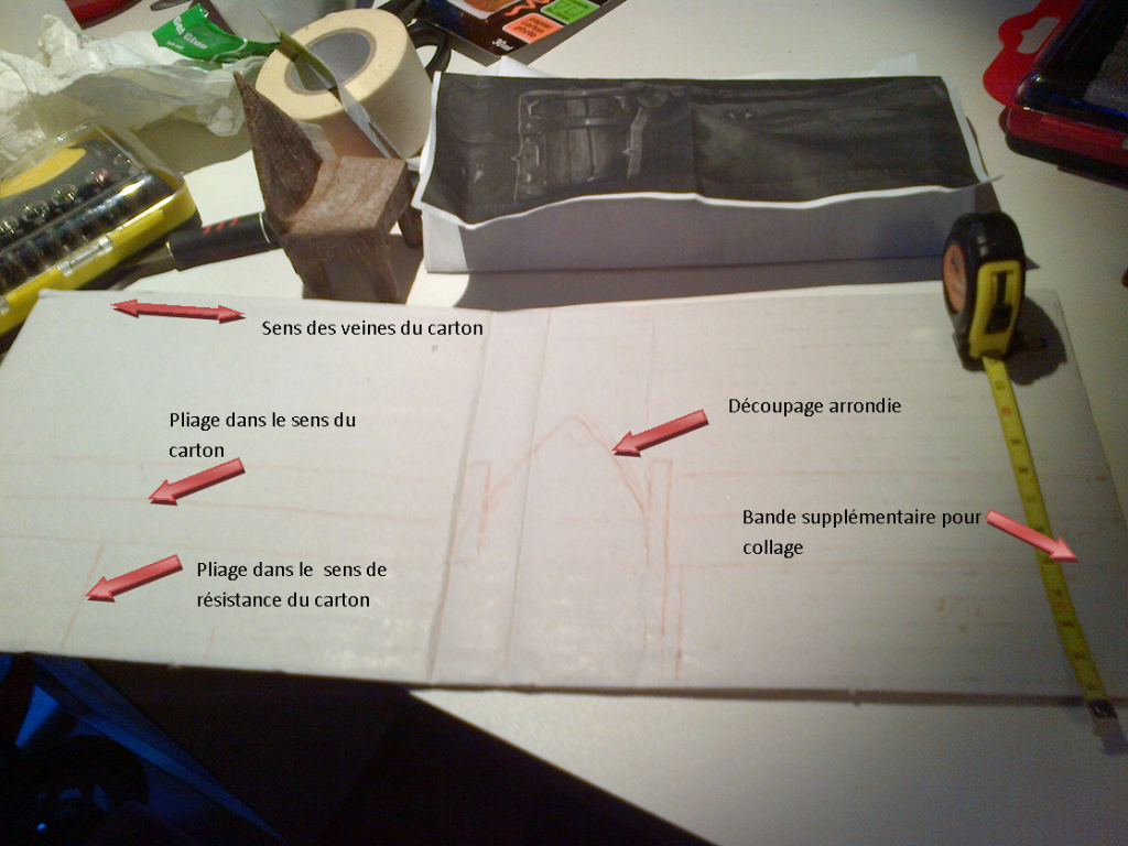

Pour la forme globale, le carton ondulé est très bien. N'allez pas en acheter exprès, les emballages de biscottes sont souvent avec ce carton. Attention, c'est là où la plus grosse réflexion aura lieu. En effet, le carton est "binaire": il a un sens de pliage et un sens de résistance... et c’est tout. Toute tentative de biseau ou d'arrondi relèvera du domptage de fauve ou d'emmerdement futur.
Dans mon exemple, je vais faire le cadre du lit entier dans un seul morceau! Y compris la tête de lit et le rebord (qui me servira pour bloquer le double fond après). L'avantage du carton ondulé, c’est qu'il peut s'évider. Je vais donc prévoir un côté plus long, comme si le lit en avait un 5eme, auquel je vais retirer le carton lisse intérieur et l'ondulée. Comme ça, il se rabattra sur un côté existant et tiendra tout seul avec de la colle forte.
Je vais également prè-plier tous les angles. C’est facile pour ceux qui sont dans le sens du carton (le dos du couteau suffit), c’est plus délicat pour les angles dans le sens de résistance. Il faut donc couper le carton lisse intérieur et l'ondulé sans toucher à l’extérieur. Tracer un trait au crayon et passer le cutter plusieurs fois sans appuyer... Passer aussi le cul du pinceau dans cette rainure pour bien écraser les bords.

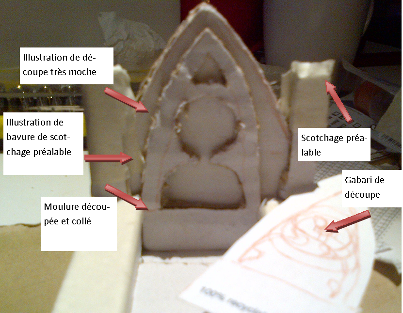

Comme vous avez vu, la tête du lit est arrondie! Pour faire simple, si je plie, coupe au cutter ou au ciseau à papier ou en double épaisseur, ça va être moche. La seule solution est de couper avec des ciseaux forts et bien aiguisées. Et si je veux du volume, il faut faire un gabarit et le reproduire en plusieurs fois.
Comme je suis un taré, je veux en plus faire une moulure à l’intérieur. Du coup, pas le choix, ça sera avec le cutter. La découpe parle d'elle-même.
Plier une première fois sans intention de coller: Vous verrez, il y a toujours des choses à rattraper. Mais une fois que tout se plie bien... Collez, la construction est presque finie.

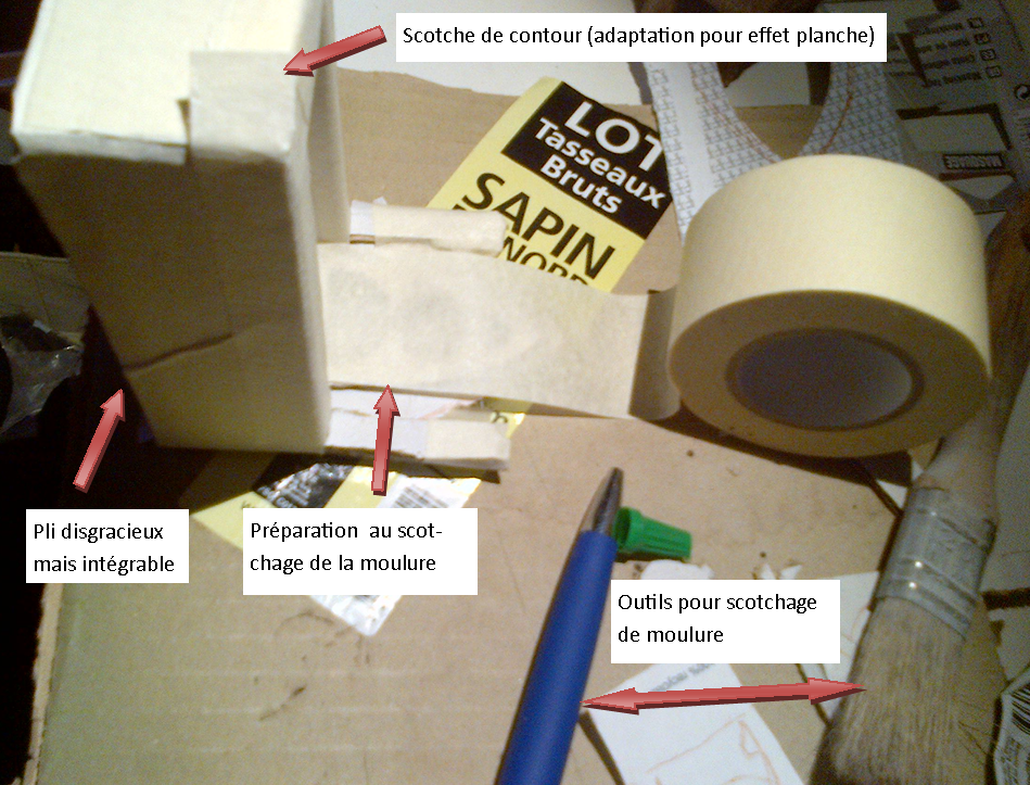

Une fois collée, arrive ma petite astuce pour passer d'un carton moche à une imitation bois: Le scotch de tapissier. Prévoir un large et un étroit pour plus de facilité. Le but étant de jouer avec le défaut majeur du scotch: Il possède des bords bien rectilignes. Dans le cadre de mobilier en bois: on peut faire passer les bords comme étant les bords de planche.  Donc, faire le tour de l’objet avec du scotch (en s'appliquant quand même). S'il y a deux tours, ce n’est pas grave. Pour les plus audacieux, vous pouvez coller préalablement sur les bandes de scotch des fils de couture pour faire les veines du bois (Ya une autre technique plus loin). Pour faire une texture granuleuse comme une paroi rocheuse, cette technique est géniale.
Pensez cependant que certaines parties doivent être scotchées soit avant (comme les colonnes du lit parce que ça va déborder sur le rebord) soit après (comme la moulure, la pose étant trop complexe, on ne le fait qu'une fois). Parfois, une petite découpe au cutter permet d'enlever des superpositions hasardeuses ou disgracieuses.

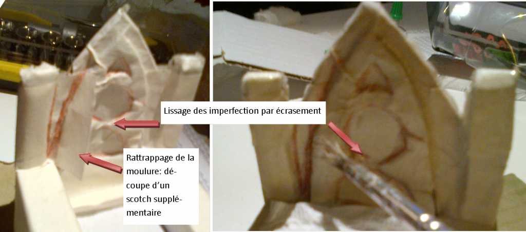

Pour le scotchage de la moulure. C’est là que le gros pinceau à poils durs intervient. Le but est de faire entrer le scotch dans tous les interstices. Ne collez pas le scotch à plat! Déroulez le au fur et à mesure pour avoir du leste et de permettre de le plisser pour entrer dans tous les interstices avec le cul du pinceau puis les poils. Ne vous inquiétez pas des plis: ça s'écrase par la suite, au pire, ça se découpe.
Accentuez bien les profondeurs en utilisant la mine ou le cul bien droit d'un crayon.

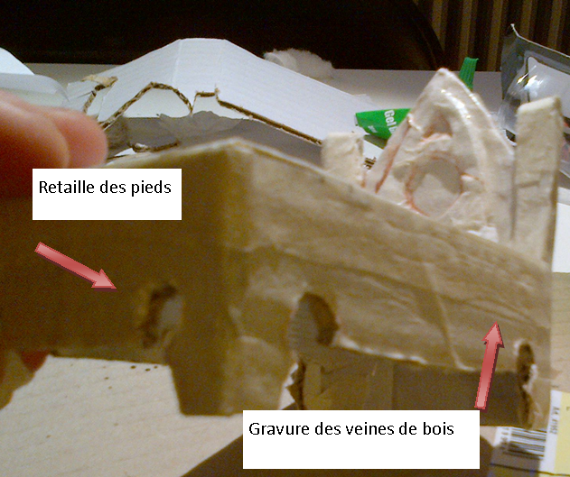

La première c’est d'être satisfait du résultat. Il n’y a pas la peinture mais la forme ne bougera pas. Dans mon cas, ce n’est pas le cas: mon lit fait vraiment "tombeau" (comparaison intéressante pour le jeu). Du coup, je redécoupe des formes de pieds. Puis j'utilise une technique que j’aurai pu appliquer pour l’arrondi de la tête de lit: Je vais badigeonner et faire rentrer de force de la colle forte la tranche du carton. Ainsi on ne verra plus les creux du carton ondulé.
La deuxième chose sera de badigeonner abondamment de colle liquide toute la structure. Et une fois fait, avec le dos d'un cutter ou la pointe d'un couteau ou d'un crayon, dessinez les veines du bois: Il faut qu'il y ait assez de profondeur pour que le brossage à sec de la peinture puisse le révéler.
