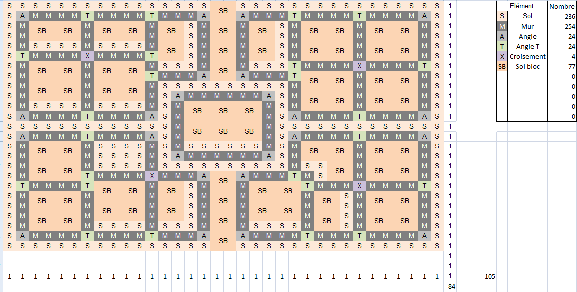

Pour ça j'ai commencé par réaliser un "magnifique" plan excel pour me rendre compte de l'étendue du travail:
 éléments
 SSol   236 pièces
 M Mur  254 pièces
 A  Angle 24 pièces
 T Angle T 24 pièces
 X Croisement  4 pièces
 SB Sol bloc de 4 77 pièces

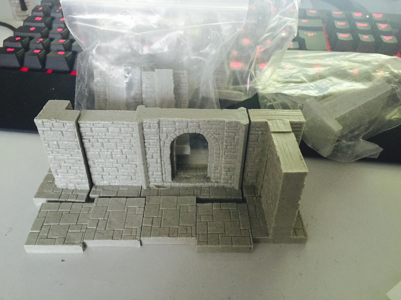

Hier soir j'ai eu le plaisir de recevoir mes masters :
Les pièces ne s'ajustent pas parfaitement, je vais devoir les poncer un peu.
Prochaine étape, poncer les pièces et découper la porte pour qu'elle passe sur une seule case. Actuellement elle fait 2 case de large, donc la porte se trouve à la jonction des dalles.

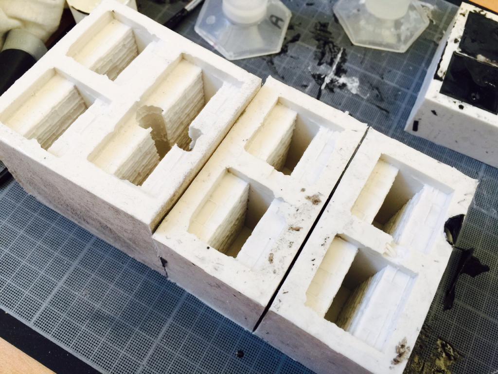

Ce weekend j'ai avancé en faisant les moules:

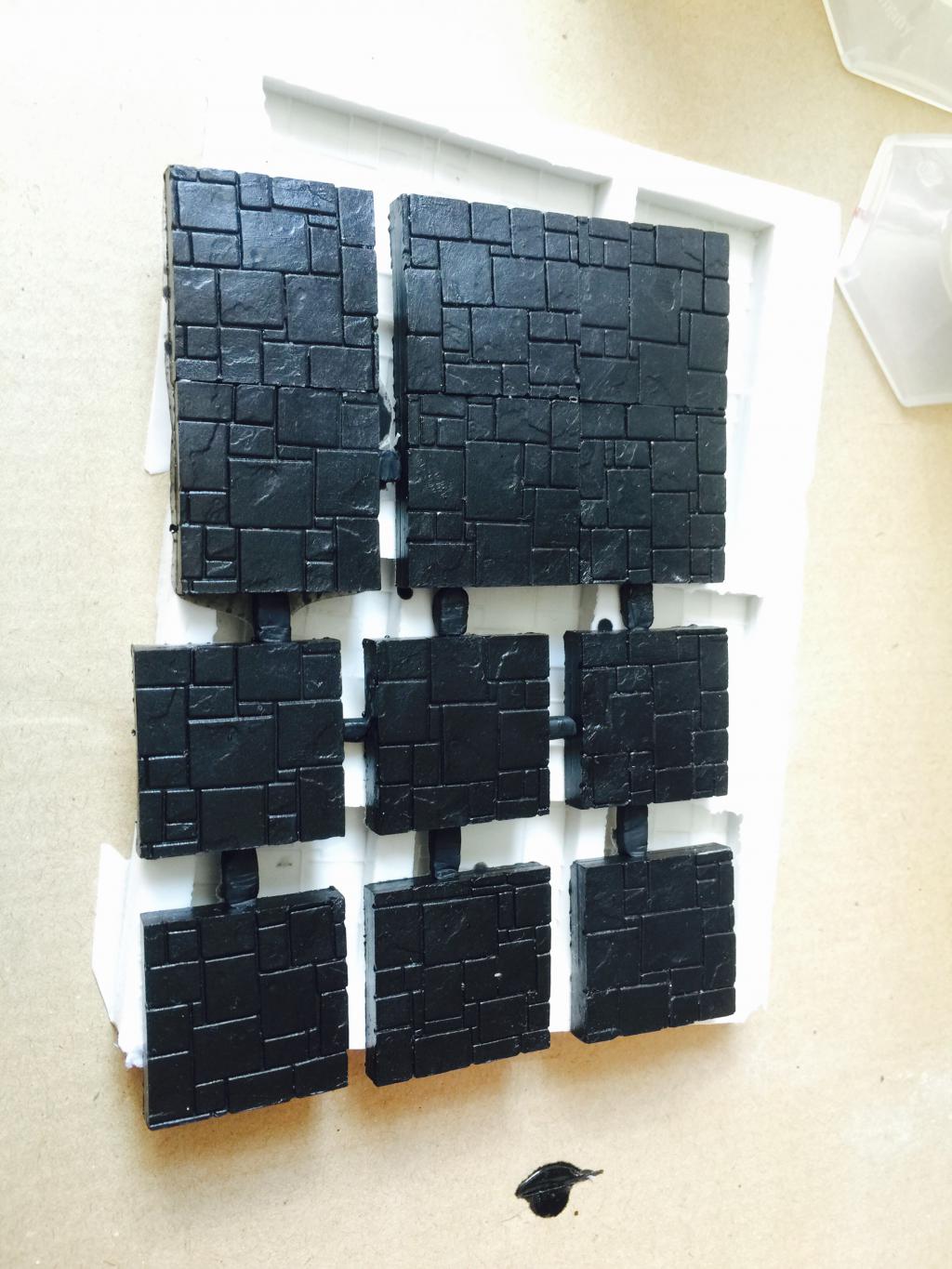

Premier tirage:
Je teinte la résine en noir pour un rendu plus propre
La suite bientôt

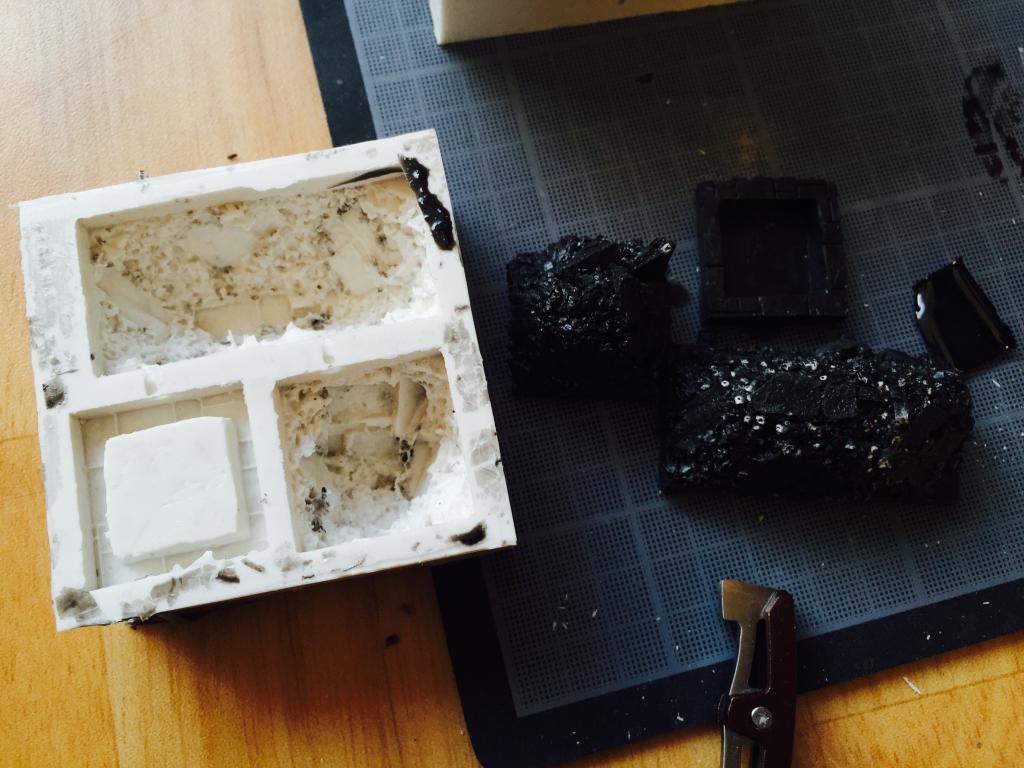

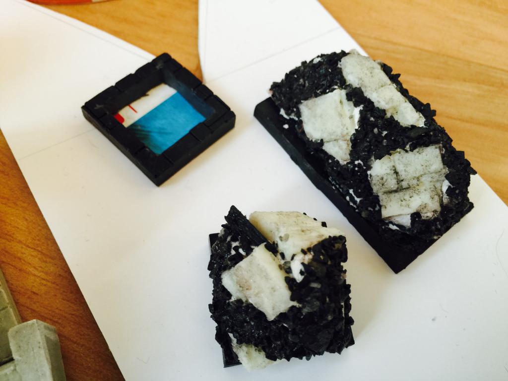

Petite mise à jour avec la réalisation des pions éboulis 1*1, 1*2 et du pion oubliette:
Réalisation des masters en récupérant des tuiles moulées, avec pour les éboulis ajout de volume (Plastiroc + piéces résines de dalles + morceaux ardoise + gravier), pour l'oubliette j'ai simplement découpé la tuile.
Le moule à gauche et les premiers tirages à droite (Je pense que les points blanc sur les tirages proviennent du talc):

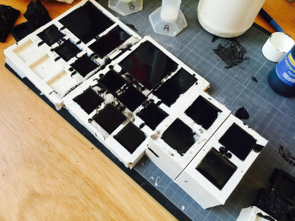

Et une petite photo des moules en action:

Pour l'instant, les éboulis ne rendent pas grand-chose. Mais, je pense que c'est dû à la couleur sombre de la résine. Je serais curieux de voir le résultat après peinture.
Tu n'as pas eu trop de mal à les démouler ?
MessagePosté le: Ven 10 Avr - 16:02 (2015)    Sujet du message: Donjon 3d Répondre en citant
En effet, la photo ne rend pas vraiment hommage à la pièce, aucun détail ne ressort, ce sera bien mieux après peinture! (enfin j'espère Very Happy)
Le premier tirage a arraché quelques morceaux de silicone sinon à partir du 2iéme c'est nickel.

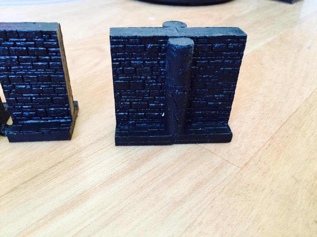

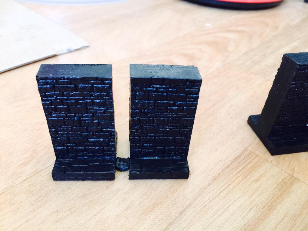

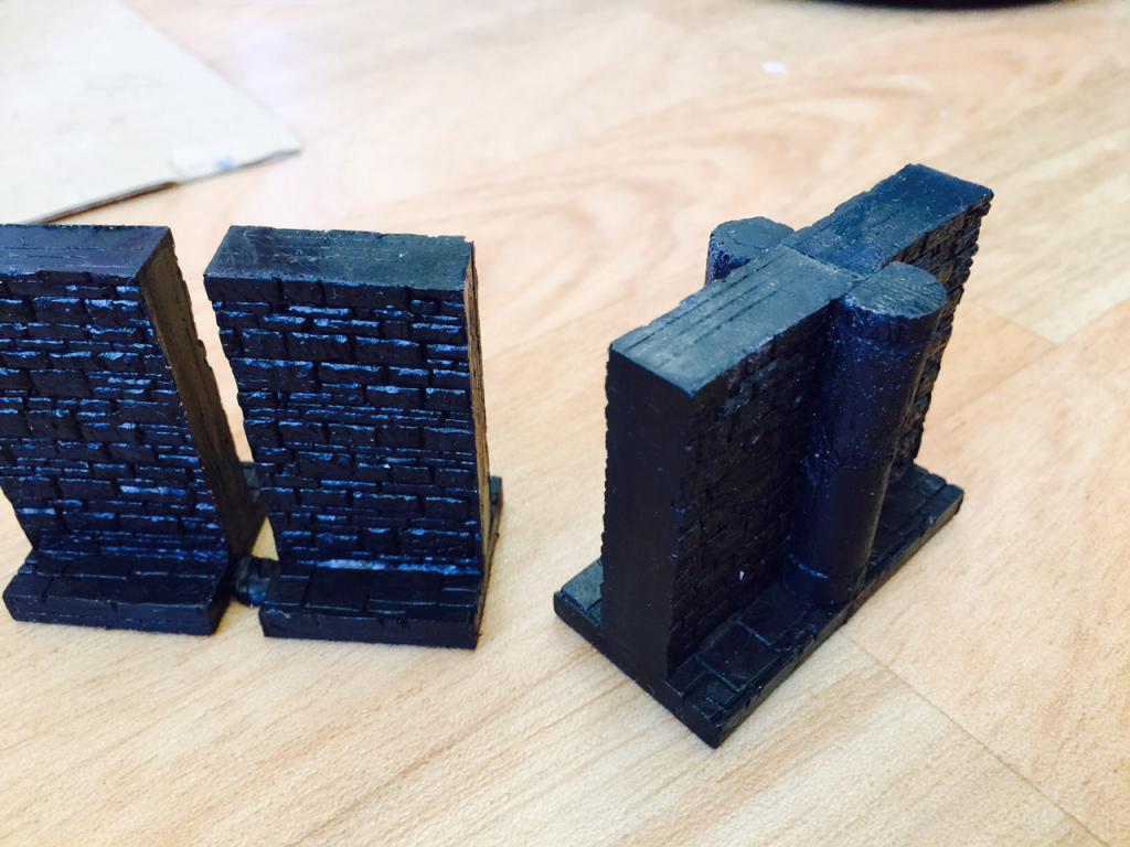

Je continu avec les murs:
Réalisation de 3 moules pour 6 sections de mur de 1*1 et une section de 1*2, la section 1*2 est tunée avec 2 sections simples et un pilier au milieu pour casser légèrement la "monotonie" des murs.
Les tirages:

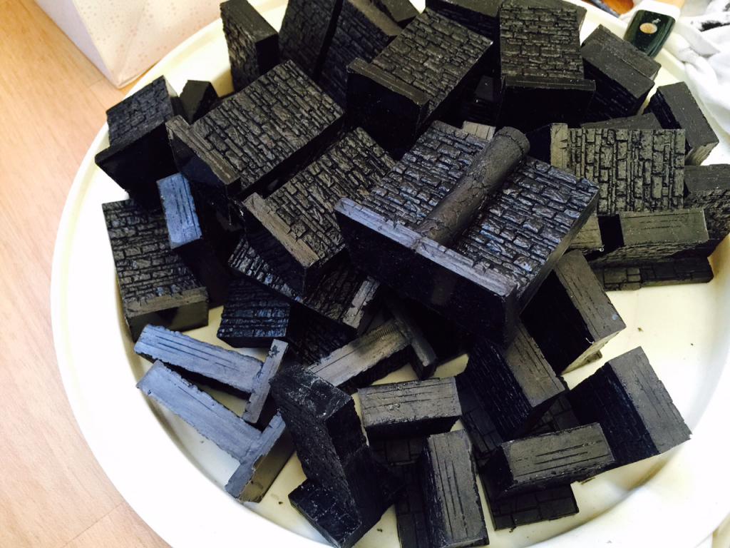

Après une bonne grosse session de moulage :
ça avance! Par contre la résine part à une vitesse impressionnante!

D'après ta photo où l'on voit ta bassine pleine de blocs, tu penses en être à la moitié du plateau en terme de murs ?
MessagePosté le: Lun 13 Avr - 20:19 (2015)    Sujet du message: Donjon 3d Répondre en citant
Il y a 254 murs donc autant dire qu'il est pas encore a la moitier ^^
