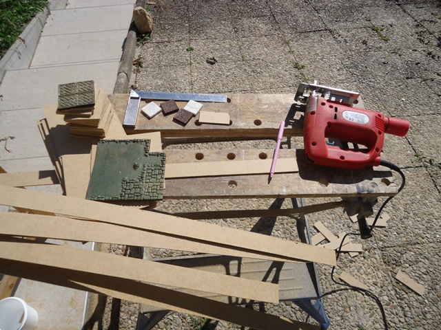

Rester donc à baser tout cela...sur du MDF 3mm. Donc découpe de bases:

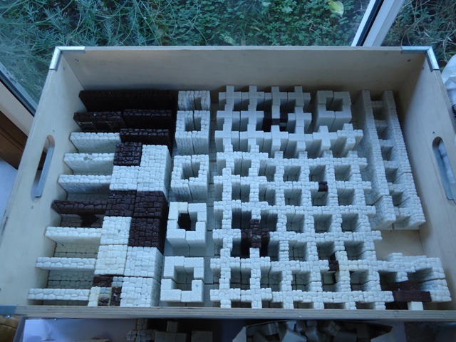

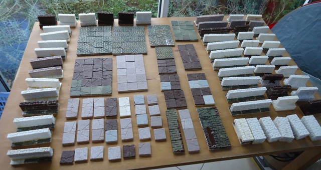

Bon voici des avancées, premières ébauches assemblées des murs types" pierres/donjon" (les 2, 3 et 4 cases de long) et de dalles, pour les murs comme pour les jonctions, il me reste à les orner à la "DEUC", d'éléments hirst arts "ruines", pour les rendre "irréguliers" et uniques.
Je n'ai tiré que 12 sections de 3 et de 4 cases de long car je vais aussi en faire de type "gothique" avec une autre texture plus "lisse".
Pour les salles, les mauvais tirages de certaines dalles/cases trop ou pas assez épaisses se voient beaucoup et rendent les sols assez irréguliers, mais c'est pour ainsi dire inconcevable de poncer pour corriger les sur-épaisseurs tant la résine est dure ! Bon après tout c'est un donjon mais voilà encore un des pb de la résine et vu le temps pour faire les tirages je n'ai pas eu le cœur d'écarter ces dalles de mauvaises épaisseurs.
Cela dit ça va de mieux en mieux avec l'expérience. Surtout il faut procéder par petites quantités pour maîtriser la viscosité de la résine qui prend et son coulage dans le moule.
Il y a aussi 6 réhausses (les parallélépipèdes en bas à droite - encore selon le système de DEUC) pour essais du concept.
A bientôt pour la suite.
