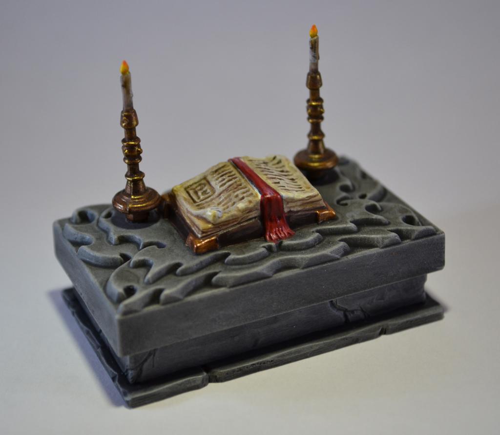

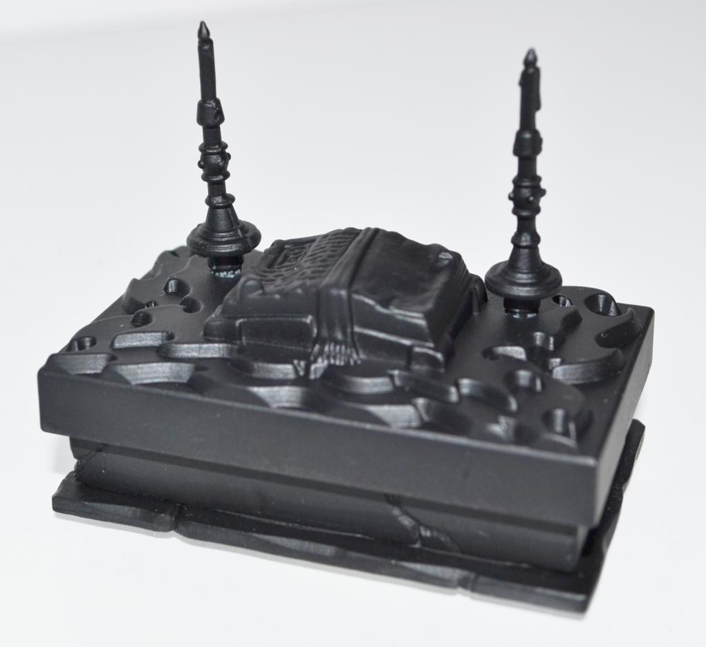

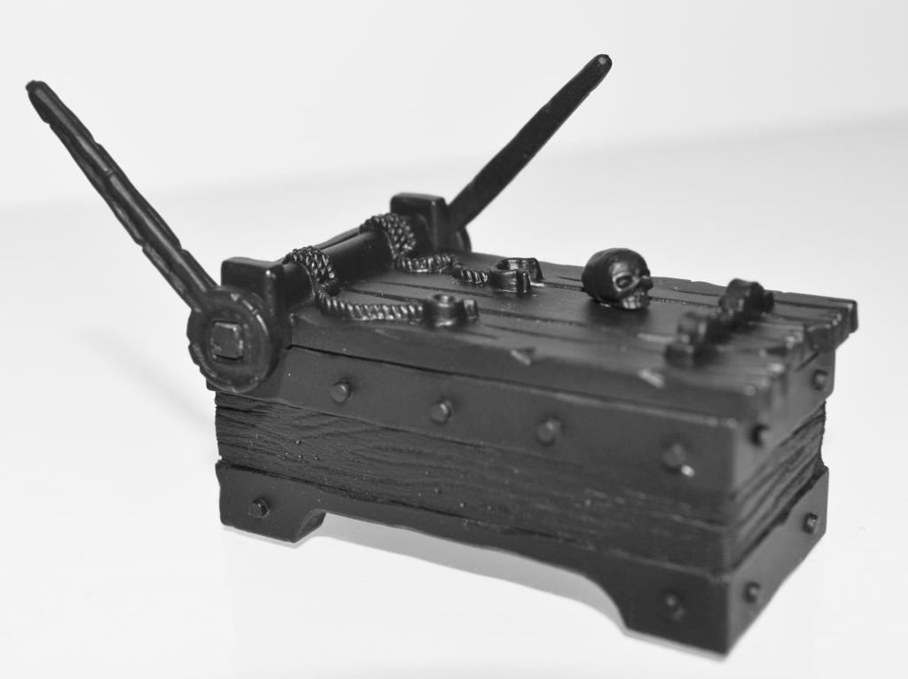

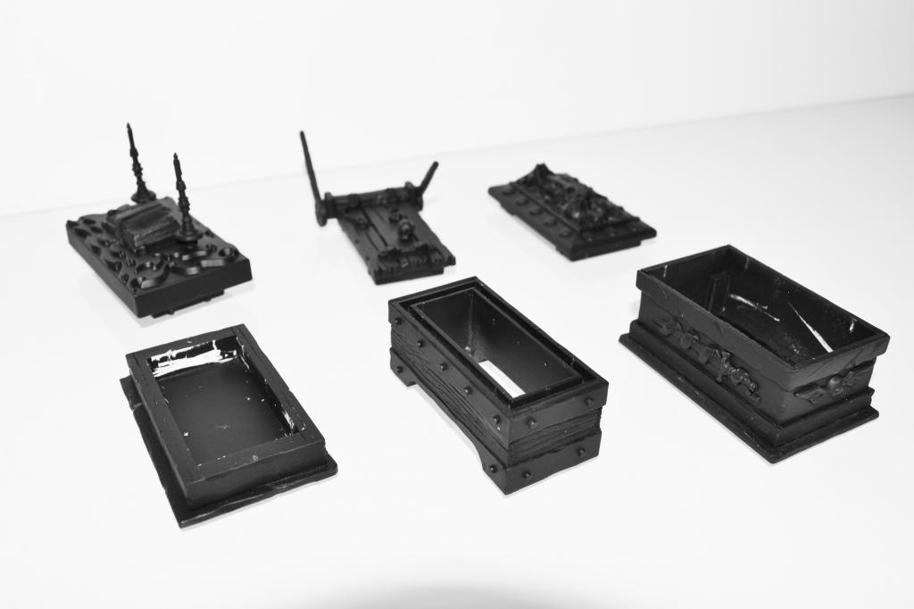

La fabrication de mon plateau en résine était la première étape de mon projet sur HeroQuest. Comme la plupart de ceux qui se sont lancé dans ce type de réalisation, mon but est de remplacer l'intégralité des éléments en carton par du dur. Je ne suis pas un sculpteur et je ne prétends pas avoir le talent de RémyT ou de Damien Thévenin. Je peux juste essayer de m'en rapprocher un peu.
J'ai donc commencé la réalisation de mes premières créations à base de carte plastique, de creen stuff et de balsa. voila ce que ça donne.
Pour l'instant, elles sont justes sous couchées. je vous montrerais le résultat peint dès que j'aurais le temps d'aller racheter de la peinture. Rolling Eyes

A1, on dirait des copies mais en dur! Comme procèdes-tu?
MessagePosté le: Ven 27 Nov - 11:06 (2015)    Sujet du message: Mobilier en dur pour HQ Répondre en citant

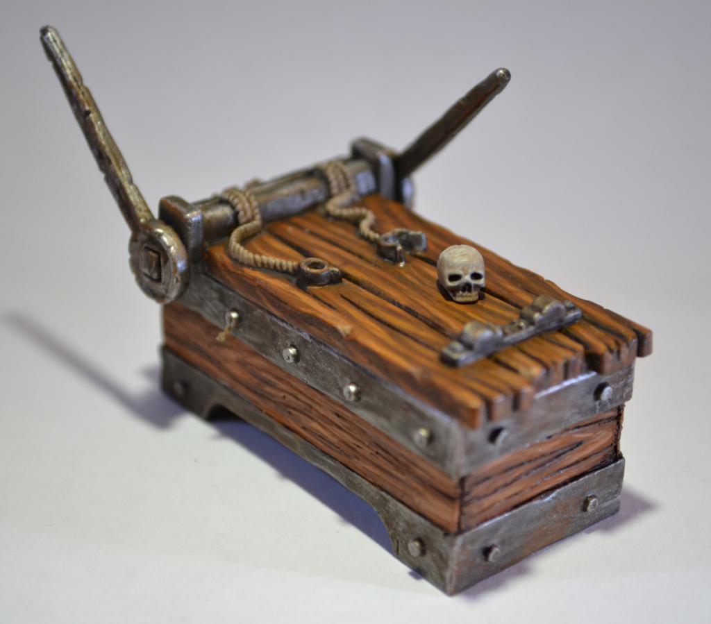

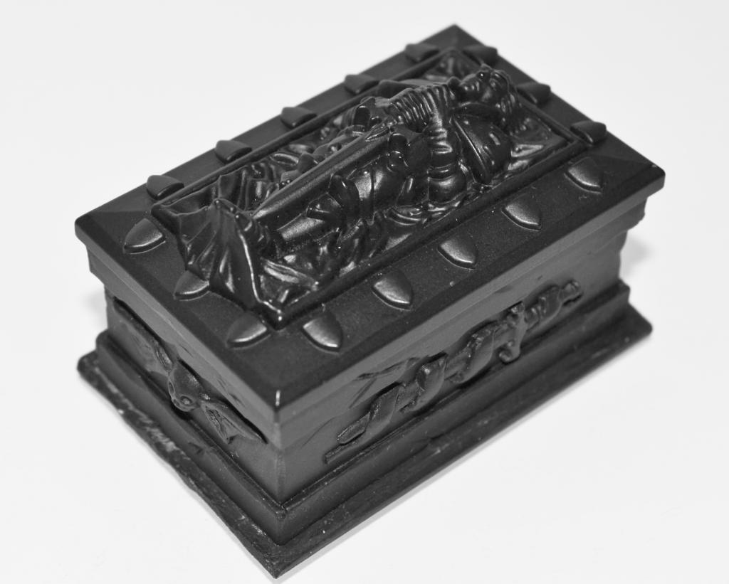

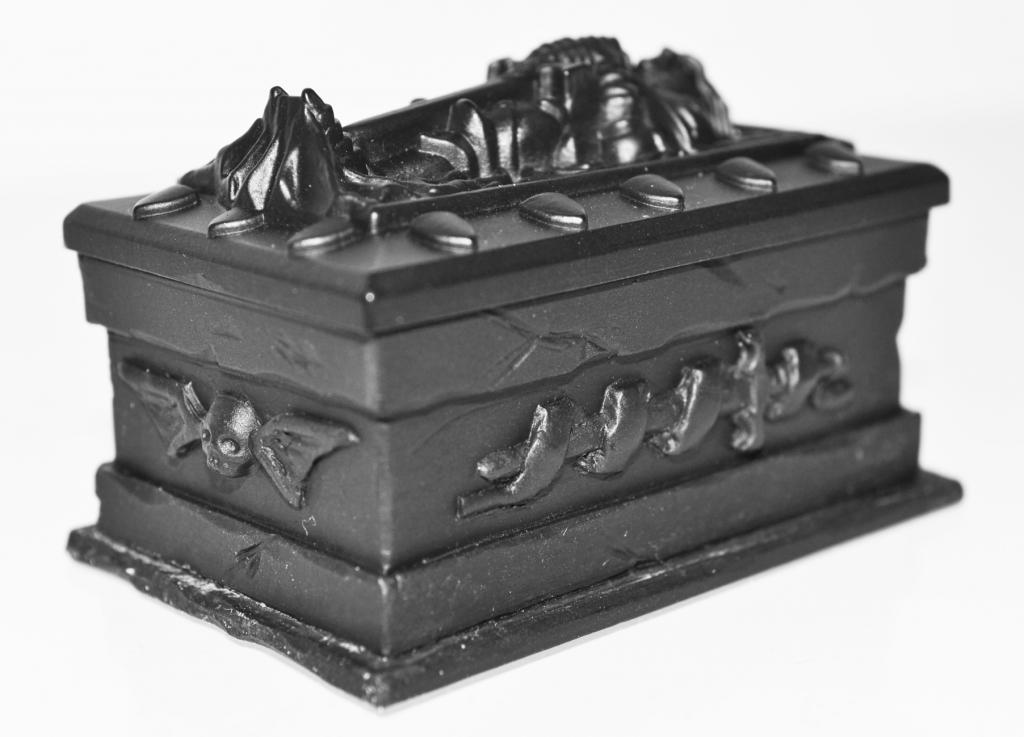

D'abord je fabrique une structure en carte plastique de différentes épaisseurs pour assurer l'assemblage avec les pièces d'origines. Puis, je taille des irrégularités sur les bords et des fissures pour donner un aspect "vieilles pierres abimées".
Pour l'épée et le crâne du tombeau, j'ai réalisé le moule d'un crâne d'origine et d'une épée du râtelier d'arme. J'ai moulé les pièces nécessaires au tombeau que j'ai agrémenté de détails modelés à la green stuff.
Pour le bois du chevalet de torture, j'ai simplement collé une épaisseur de balsa que j'ai texturé avec un outil pointu. Pour les rivets, j'ai utilisé les plus petites pointes que j'ai trouvées dans le commerce. Je les aie coupées pour ne gardé que les têtes que je suis venu collées dans des petits trous percés à l'avance.
Je travaille actuellement sur les tables et je me suis rendu compte que, selon l'année de production du jeu, les pièces plastiques étaient différentes. Il en va de même pour les bibliothèques. J'ai la version "nouvelle édition" de 1990. J'avais acheté des pièces en plus qui proviennent du jeu original de 1989 et sur ces deux éléments de mobilier, les pièces ne sont pas identiques. Peut-être que quelqu'un sur le forum pourrait me le confirmer.

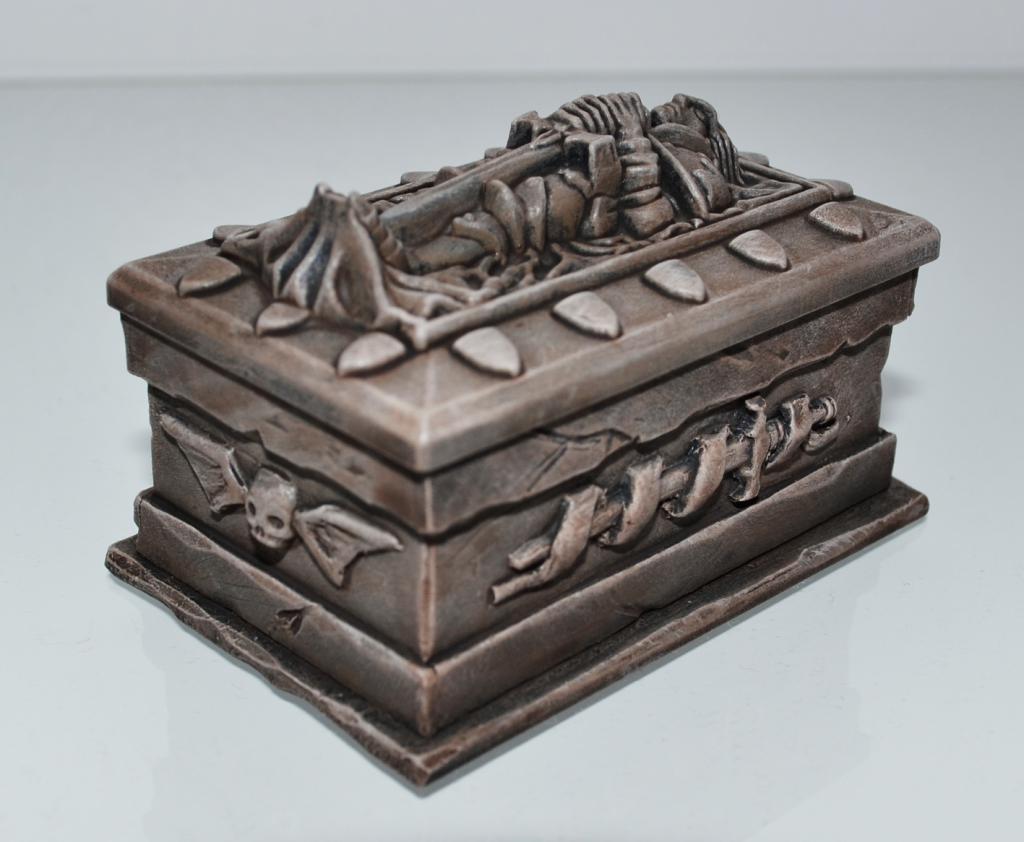

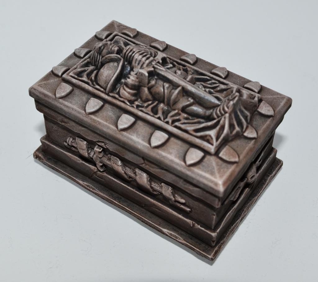

Voici ce que rend le tombeau après peinture.
MessagePosté le: Mer 9 Déc - 10:22 (2015)    Sujet du message: Mobilier en dur pour HQ Répondre en citant
MessagePosté le: Mer 9 Déc - 11:18 (2015)    Sujet du message: Mobilier en dur pour HQ Répondre en citant
C'est... C'est... C'est magnifique... Crying or Very sad Crying or Very sad Crying or Very sad

MessagePosté le: Jeu 10 Déc - 11:57 (2015)    Sujet du message: Mobilier en dur pour HQ Répondre en citant
Whoa, super sympa !
Uniquement green stuff, carte plastique et balsa?
c'est motivant de voir que l'on peut faire des trucs géniaux avec peu de matériaux !

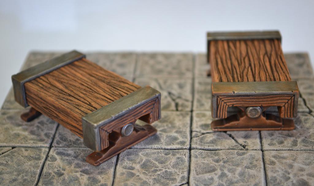

La suite.
MessagePosté le: Mer 6 Jan - 11:31 (2016)    Sujet du message: Mobilier en dur pour HQ Répondre en citant
Les tables.

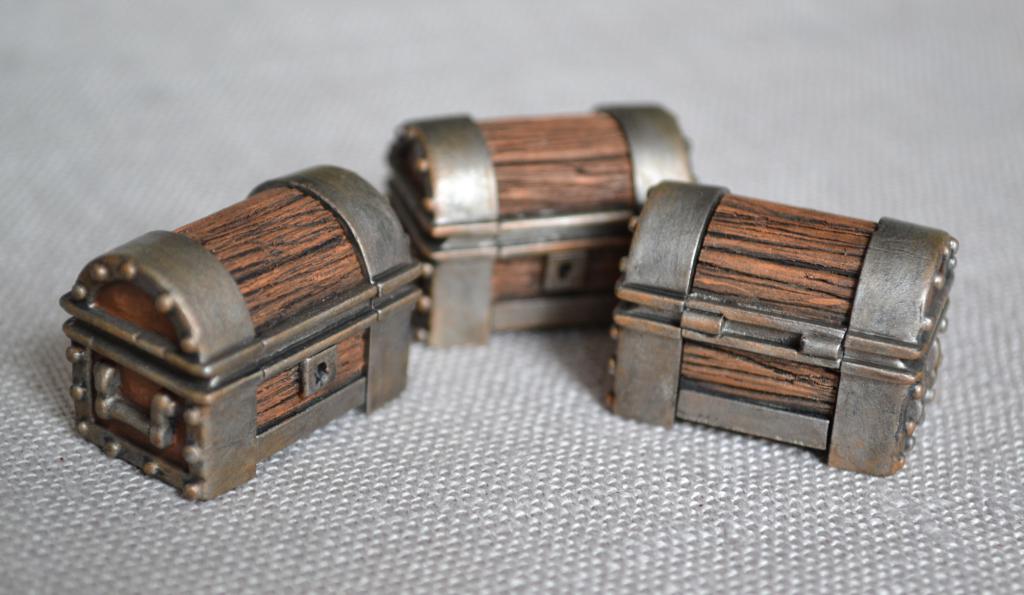

Les coffres
MessagePosté le: Mer 9 Mar - 20:05 (2016)    Sujet du message: Mobilier en dur pour HQ Répondre en citant
la vaaache ce soucis du détail : les charnières, le relief tout.. Superbe boulot... Détail ? Ah non tiens, il manque la clé dans la serrure ! Wink
