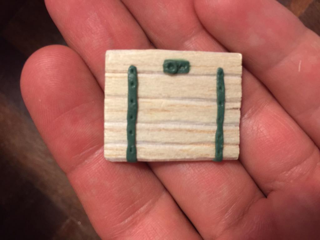

Sinon pour la porte, il est relativement simple de faire une porte en balsa et green stuff :

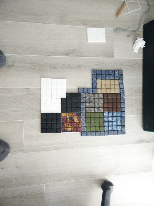

MessagePosté le: Jeu 13 Juil - 10:41 (2017)    Sujet du message: Donjon 3D avant de ce lancer Répondre en citant
Bon je fais tout à l'imprimante 3D , c'est long tres long mais j'ai du temps.
Je sais je pourrais faire des moules pour augmenter la rapidité d’exécution mais j'ai énormément de pla en stock et pas un gramme de silicone (et surtout pas le budget pour en racheter )
J'ai commencé par le sol, quand j'aurais finis le sol , je me met a l'impression du system d'attache , je me suis positionné sur du openlock 2  (avec aimant) , puis quand le sol sera fini il me restera les murs les supports d'attache , puis les portes , et enfin le mobilier .
Place aux photos (enfin une seule pour l'instant)

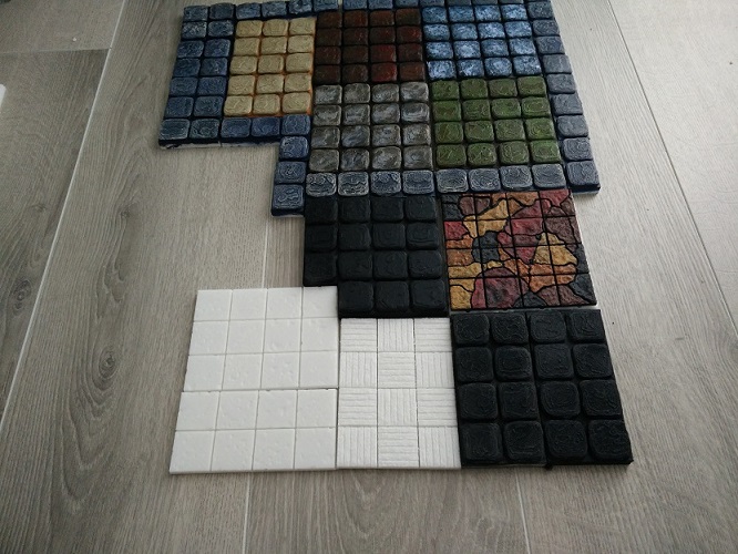

MessagePosté le: Mar 1 Aoû - 17:40 (2017)    Sujet du message: Donjon 3D avant de ce lancer Répondre en citant
on me demande de nouvelles photos donc voici  une petite maj
oui mon imprimante tourne a plein régime ^^
francisss
Inscrit le: 16 Fév 2016
Messages: 25
Localisation: 44
Point(s): 85
Moyenne de points: 3,40
MessagePosté le: Mar 1 Aoû - 17:41 (2017)    Sujet du message: Donjon 3D avant de ce lancer Répondre en citant
les tuiles qui ne sont pas de la même épaisseurs n'ont pas encore leur support ..
Donc c'est normal .
