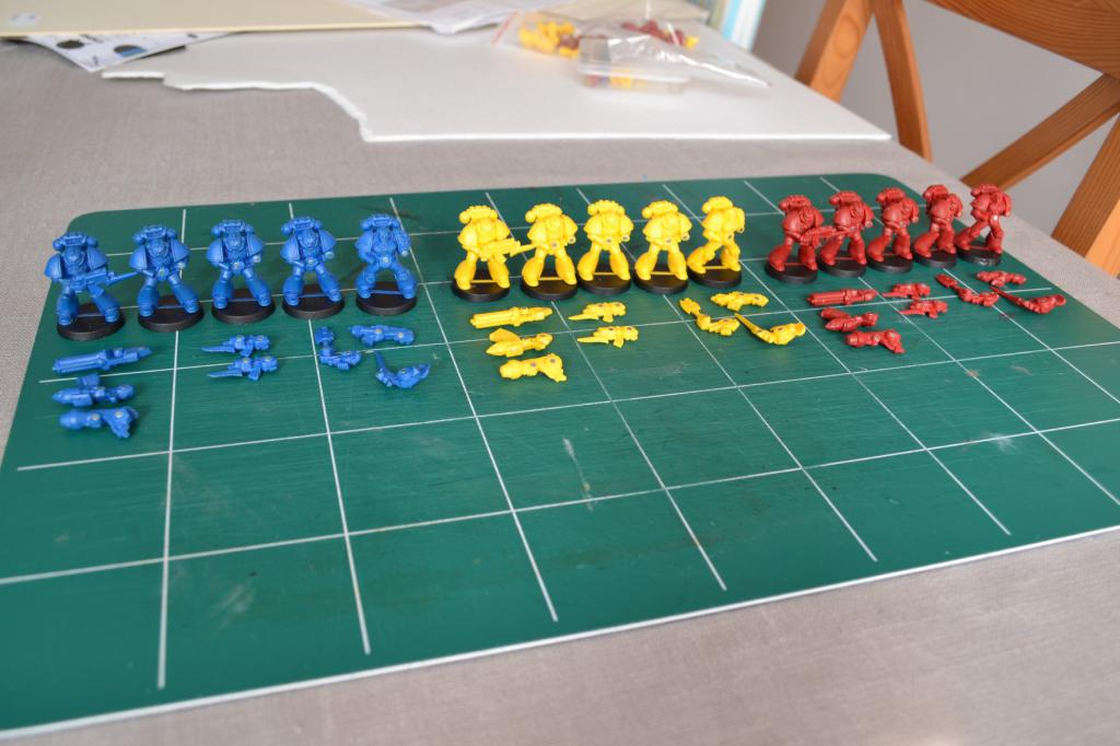

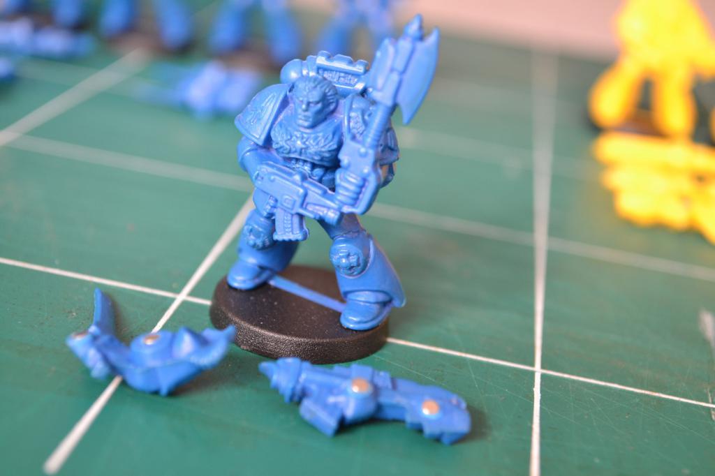

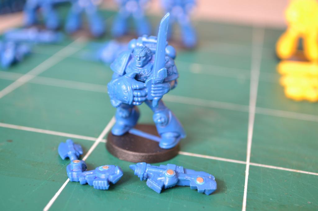

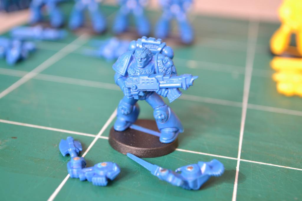

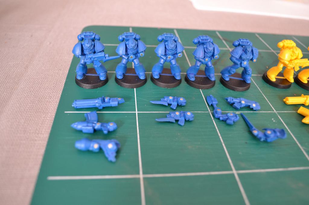

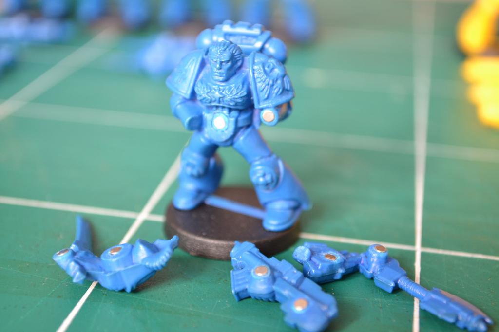

Mon Space Crusade est en assez mauvais état. Une partie des armes des space marines sont cassées au niveau des fixations. Pires, certaines fixations sont resté coincé dans les figurines. J'ai décidé d'utiliser des aimants miniatures pour remédier à ce problème. Voilà ce que ça donne.

Oui, ça tient le coup. Les aimants font 2mm de diamètre sur 1mm d'épaisseur et sont plutôt efficaces.
